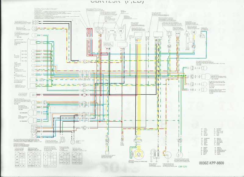

Schemat instalacji Honda varadero 125:

Witam wszystkich czy ma ktoś może rozpiske pinów licznika lub schemat elektryczny do Honda CBR 125 JC50

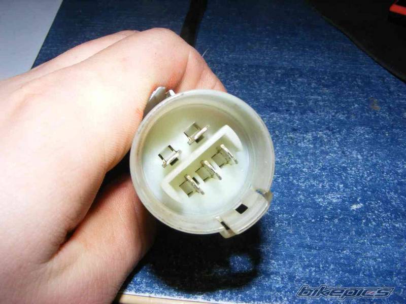

Czy ktoś ma pinout tego modułu? https://obrazki.elektroda.pl/8317759200_... https://obrazki.elektroda.pl/1745152600_... https://obrazki.elektroda.pl/9989742500_... https://obrazki.elektroda.pl/2120275300_...
Koniec- uszkodzona wtyczka wchodząca do licznika - a dokładnie pin z sygnałem z czujnika.
