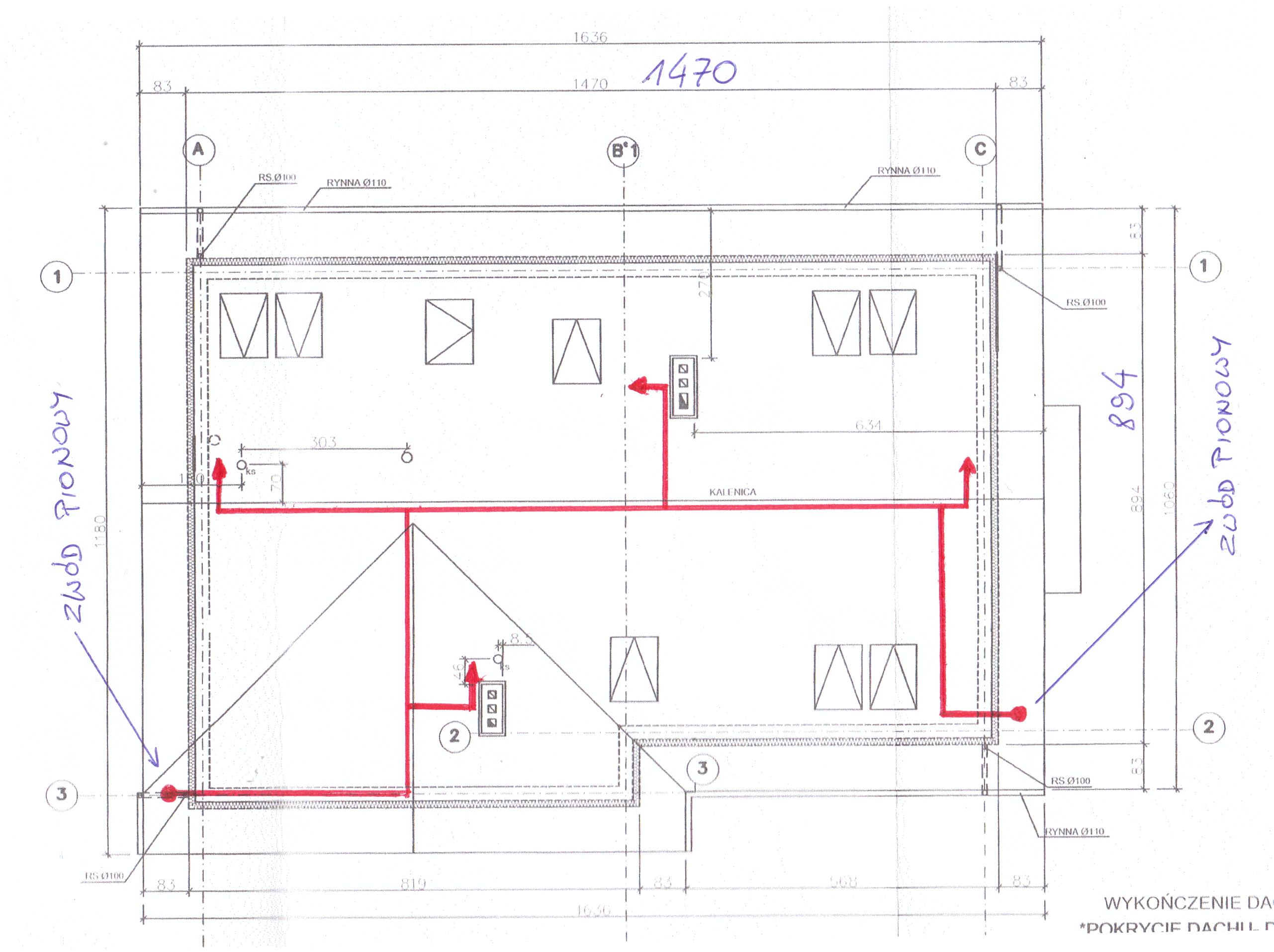

Mam pytanie do doświadczonych projektantów. Z uwagi na II LPS na dachu hali oraz zagęszczenie klap oddymiających i paneli PV przy projektowaniu instalacji odgromowej musiałem porzucić metodę kąta ochronnego i przyjąć metodę toczącej się kuli. Dołożenie niskich zwodów pionowych o wysokości 0,5–0,6 m w regularnych odstępach na tej krawędzi rozwiązuje...
Czy w kazdym rogu budynku wymagane jest zlacze kontrolne? Na potrzeby wykonania pomiarów (np. 5-letnich) musisz mieć moźliwość rozłączenia części nadziemnej i podziemnej (tu akurat wewnątrz fundamentowej) w celu stwierdzenia ciągłości elektrycznej obu z nich. Lepiej jest je wykonać w elewacji czy jako studzienka? Uziomów fundamentowych w postaci bednarki...

Skontaktuj się z projektantem. Normalnie instalacja odgromowa jest obowiązkowa w pewnych warunkach (dużo ich jest), które sumują się na tzw. wskaźnik zagrożenia piorunowego. Jeżeli jest ponad normę - jest obowiązkowa. Jeżeli nie, może się okazać że projektant ujął ją w projekcie bo czemu nie, ale można z niej zgodnie z prawem zrezygnować. Bez decyzji...
Zobacz czy na dachu sterczy pionowy gruby drut który jest powyżej wszystkiego co jest na dachu. Jeśli jest to powinna być instalacja odgromowa na budynku.

Dobrze zrozumiałeś, do takiego rozwiązania należy wyprowadzić bednarkę z możliwością rozłączania uziom fundamentowy- przewody odprowadzające? Jeśli dobrze rozumiem, nawet po rozłączeniu w skrzynce w słupie będzie połączenie poprzez zbrojenie słupa. U siebie w domu ułożyłbym w słupach bednarkę i połączył ją z bednarką ułożoną w fundamencie. Bednarkę...
Zmarnuję trochę czasu chociaż uważam, że z dziadostwem i dziwnymi urojeniami nie wygram. Należy wykonać JEDEN dobry uziom fundamentowy. Bednarka FeZn 30x4 powinna wystarczyć. Wyprowadzić 'wąsy' w narożnikach do instalacji odgromowej oraz w okolicy RG do zabudowania GSU. I proponuje nie zabierać roboty elektrykom. Szkoda czasu na samodoskonalenie jak...
Zwód pionowy zabezpieczający antenę i komin przylega do masztu i wystaje jakieś 30cm nad maszt Ta instalacja jest źle zrobiona. Nie powinno się używać drutu odgromowego jako zwód pionowy dla masztu. Są od tego zwody pionowe nawet jak zwód jest połączony z masztem. U mnie to jest 4 metrowa sztyca o średnicy 16mm. Na górze powinien być zwód pionowy według...

Zwody wykonane drutem stalowym ocynkowanym o średnicy 8mm schodzą do złącza kontrolnego umieszczonego na zewnątrz budynku na odpowiedniej wysokości a następnie do uziomu fundamentowego. Z tego samego złącza kontrolnego bednarką ocynkowaną poprzez jedną z piwnic w korytarzu piwnicznym podłączona jest do głównej szyny wyrównawczej.
Przejrzałem. Wiele innych również, ale ta lektura nie rozwiała moich wątpliwości. Retrofood , dlaczego uważasz, że moja propozycja jest zła. Nie nazwałbym tego "zła", tyle że zbędna. Bo tutaj działa to samo zjawisko, które zadecydowało w ogóle o zastosowaniu uziemienia fundamentowego. Czyli zbliżony potencjał elektryczny wewnątrz obiektu, jego ścian...
Na razie zrób uziom skoro go nie masz, wszystko inne później. To 2-3 dni roboty. Możesz zrobić tak zwany uziom otokowy przerywany, czyli końce bednarki zakańczasz uziomem pionowym. Szpadelek w łapę i pojechali :). Ja u siebie wszystko sam kopałem szpadlem na 115-120cm, na całą długość szpadla :). Nie potrzebne są żadne firmy ani fachowcy, to naprawdę...
