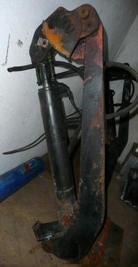

No dokładnie tak jak na zdjęciu , a tak na marginesie to jakiej średnicy i długości są to siłowniki ,bo ta pompa w c330 to nie jest za wydajna.

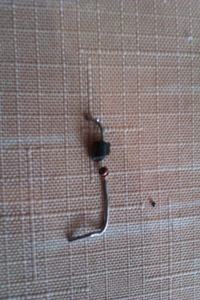

Witam, Ja dla mnie jpna100 to raczej nie opornik, tylko dioda prostownicza, tam by bardziej pasowała. Tylko pytanie brzmi, na jaki prąd i na jakie napięcie, oczywiście jeszcze sprawą wlutowania bo ja ci nie powiem w jakim kierunku ona ma być, chyba ,że pamiętasz jak była. Nie wiem ja tam bym dał jakąś na 5 A, na napięcie 100 V, chyba na mniejsze napięcie...
